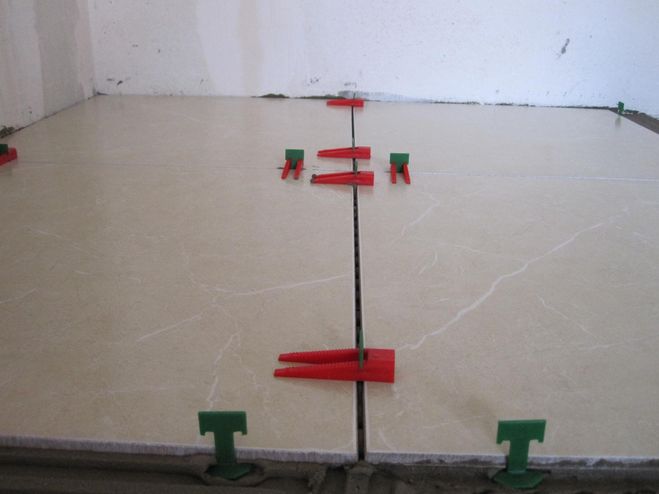

  • при укладке напольной плитки шов необходимо формировать и уже на Ваше усмотрение, как Вы это сделаете- крестиками, клиньями, на глаз или за счет специальных ограничителей (сразу формируют размер шва и выравнивают поверзность смежных плиток в одной плоскости);

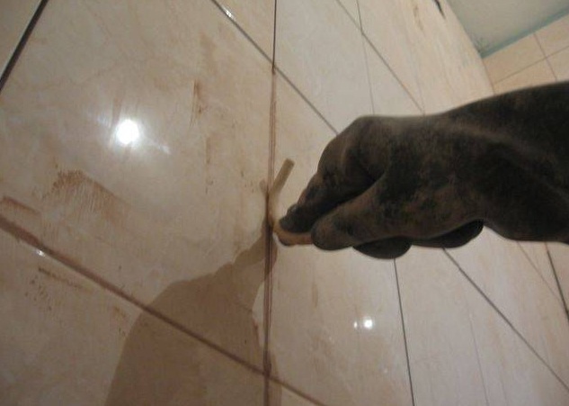

  • шов в обязательном порядке затираете затиркой или фугой необходимого качества- влагоотталкивающие, нужного цвета. Для формирования ровного шва используйте резиновый шпатель и пока фуга не застыла- пройдитель по шву простым приспособлением- куском толстого провода, потом убираете излишки фуги.

Расшивка швов это заполнение швов фугой с целью их герметизации, но иногда расшивкой швов заказчик называет кладку кафельной плитки на крестиках, то есть расширяем шов.
Иногда расшивкой называют формирования шва, после заполнения его фугой.

Если расшивкой называете кладку плитки на крестиках, то как хотите, есть плитка которая кладётся встык и крестики не нужны, но в любом случае на заводе-изготовителе делается готовый шов (формируются края кафеля).
