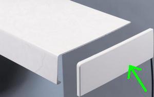

Смотря насколько критические повреждения, в моем случае царапины были очень глубокими и пришлось устанавливать вот такую
ремонтную накладку на подоконник.
вначале снял размеры подоконника, далее накладку подогнал по этим размерам.
Приклеивал на "жидкие гвозди", после такой работы у подоконника внешний вид нового.
