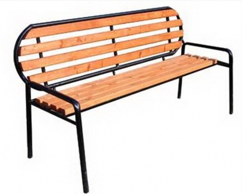

Есть желание на дачу сделать оригинальные скамейки из металла, примерно как на фотографии и необходима информация по вопросу.
Действительно, если в наличии достаточно металла, то почему бы не сделать металлические скамейки. Правда, металлические, это не совсем верное определение, так как железными можно сделать боковины, ножки или спинку скамьи, а основным материалом все же будут рейки или доски.
Что учесть делая скамейки. Сиденье – если скамейки будут длинными, то через 0,5-0,7 м, нужно будет установить дополнительные ребра жесткости.
Спинка – ребра жесткости устанавливаются через 25-30 см.
Боковины и ножки. Скамейки длиннее 1,5 метров снабжаются дополнительными ножками. Боковины могут быть как отдельные элементы, так и цельные со спинкой.
Вот пример цельной боковины.

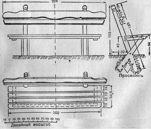

Высота, угол наклона спинки и расстояние между реек на сидении показаны в следующей схеме. Удачи вам!
Начинаете с чертежей, снимаете полные размеры и по ним режете метал. Лучше если это будет уголок или труба. Из уголка получатся скамейки прямоугольных форм, а вот трубы можно согнуть и сделать округлые формы. Для самого сиденья и спинок лучше используйте брус или рейку. Металлическую конструкцию сначала свариваете или соединяете при помощи крепежных элементов. Если работали сваркой, то наплывы счищаете шлифовочным кругом, а потом весь каркас грунтуете и красите. И после всех подготовок производите крепление брусьев или реек. Деревянные элементы скамейки лучше покрыть лаком.
Вот чертежи, выбирайте.
