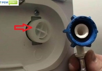

Или же нужно чистить сетчатый фильтр, отодвигаем стиральную машину от стены, перекрываем кран подачи воды на стиралку, откручиваем гайку заливного шланга, под ней сетчатый фильтр, вот он
на фото.
Извлекаем фильтр (иногда используются пассатижи. если руками не получается), чистим и промываем сетчатый фильтр (лучше это делать периодически и не допускать подобную ситуацию), далее устанавливаем фильтр на место, подключаем заливной шланг (под гайкой прокладка, выжимается от руки), открываем воду и смотрим на результат.
