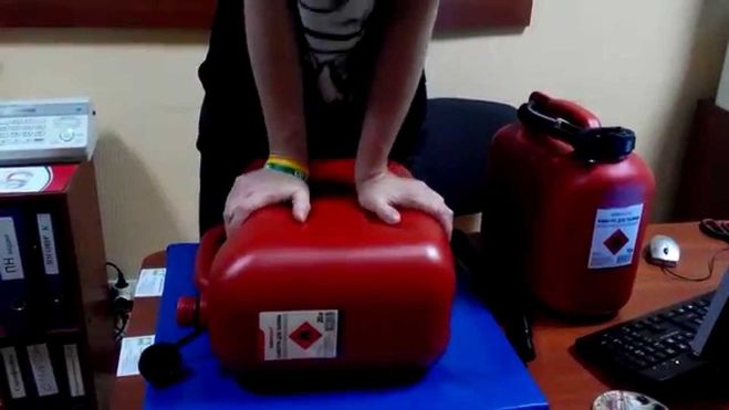

Хранить бензин в таких канистрах и переносить, перевозить его можно весьма условно, выглядят они вот так.
Но есть канистры которые действительно рассчитаны на то что в них будут хранится ГСМ (бензин в том числе), такие канистры можно встретить с маслами дорогих марок которые чаще всего производятся для узлов и агрегатов спецмашин, таких как скреперов, погрузчиков и тд.
Так же такие канистры производятся и продаются отдельно, вот в них можно хранить бензин, они должны иметь специальную маркировку и быть изготовлены из очень плотного и крепкого пластика.
Вот примерно такие.

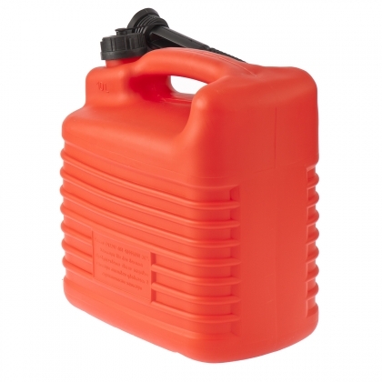

Смотря какая канистра, из какого пластика (пластмассы) она сделана, если в целом, то можно.
Вот к примеру пластиковая канистра,
можно её назвать "из под масла" ибо в ней и перевозится и хранится на только бензин, но и иные ГСМ (горюче-смазочные материалы).
То есть такая канистра предназначена для этого, материал изготовления бензостойкий пластик.
