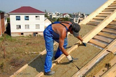

Будем утеплять крышу при помощи утеплителя Урса П-20 (плита) шириной 600 мм и все работы по монтажу выполнять самостоятельно. Проблема в том, что опыта в таком деле нет и необходима помощь советом: Чем крепить утеплитель Урса П-20 (плита) между стропил?
Утеплитель Урса (URSA) П-20-ь ни чем не крепится, он вставляется между стропил враспор.
Слово "враспор" тут ключевое.
Враспор означает плотно.
Для того что бы обеспечить плотность монтажа утеплителя, он режется с таким учётом что бы ширина утеплителя была на пару см шире чем расстояние между стропил.
Конечно же утеплитель покупается после ознакомлением с техникой монтажа и после снятия размеров между стропил.
Раз Вы спрашиваете об утеплителе Урса (URSA) П-20-ь, значит речь о наружном утеплении.
Делается это так:
С нижней стороны стропил набивается обрешётка которая и будет удерживать утеплитель.
Далее укладывается утеплитель "Урса" враспор между стропил.
Сверху утеплителя монтируется гидроизоляционная плёнка (крепится степлером к стропилам с нахлёстом).
Далее на финише кровельное покрытие (материал).
Снизу стропил по обрешётке набивается паро-изоляция.
В общем-то это всё.
Если Вы решили крепить утеплитель изнутри помещения, то алгоритм действий такой же.
Гидроизоляция, "Урса" между стропил враспор и паро-изоляция.
Если вдруг возникнут проблемы (редчайший случай) с удержанием утеплителя на поверхности, то можно в боковую часть стропил забить гвозди (закрутить саморезы, учитываем толщину утеплителя), уложить утеплитель и затем натянуть леску, тонкую проволоку, бечёвку.
Благодаря леске утеплитель будет удерживаться на месте.
Но честно говоря это баловство (или просто как запасной, подстраховочный вариант) правильно это враспор.
Тарельчатые дюбеля, или клей для минваты тут не используется.
И сразу встречный вопрос: а утепление будете делать между стропил изнутри помещения или снаружи?
Если снаружи, то здесь нет никаких проблем:
  • делаете изнутри между стропилами поперечную обрешетку (перед монтажом можно сделать пароизоляцию) из доски 25 мм;
  • после можно делать укладку утеплителя Урса- плиты. Процесс заключается в подгонке плиты по размеру на пару сантиметров больше, чем межстропильное расстояние. Вырезанный утеплитель за счет плотности плиты надежно фиксируется и крепить его чем либо нет нужды;
  • укладываете гидроизоляцию и обрешетку снаружи и можно стелить кровельный материал.
В случае с внутренним утеплением- работы идентичные (гидроизоляция- утеплитель-пароизоляция и обрешетка. Как вариант, можно обрешетку делать параллельно с укладкой пароизоляции и утеплителя.
