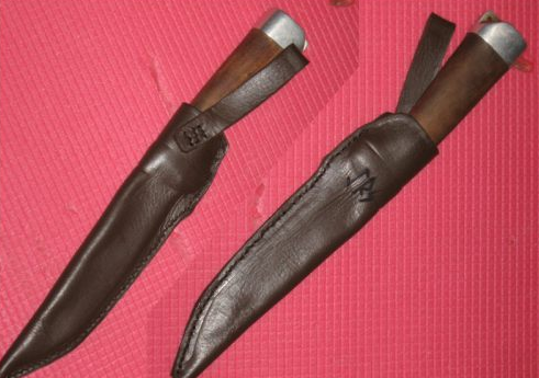

Для обычных ножей лучше всего подойдут ножны из кожи. Думаю у всех дома завалялась какая-нибудь не нужная вещь из кожи, например сапоги, женские сумочки и так далее. Далее опишу процесс изготовки ножен пошагово с фото.
1) Для начала делаем шаблон из бумаги будущих ножен.
2)Обводим шаблон на коже с запасом 8-10 мм для шва и вырезаем.
3)Замочим кожу в тёплой воде на 25 минут.
4)Из тонкого пластика вырезать и загнуть вкладыш. По линии сгибы лучше процарапать шилом. Для лучшего сгибания нужно сгиб подогреть. Доработать с помощью напильника до симетри
5)Размокшей и мягкой кожей оборачиваем нож и зафиксируем обычными прищепками.
6)Сформируем загиб петли при помощи сверла и прищепки или любого другого круглого предмета. Все металлические предметы предварительно обмотать скотчем, чтоб избежать разводов от краски и ржавчины.
7)Подвесим и оставим на сутки сохнуть.
8)Склеить петлю Моментом или другим таким же клеем.
9)Разметить на петле отверстия под нитки и просверлить сверлом диаметром 1.8 мм.
10)Снять прищепки с ножен и приклеить петлю к ним.
11)Когда клей высохнет просверлить отверстия сквозь ножен и пришить петлю.
12)Вклеить пластиковую вставку в ножны и положить под пресс просохнуть.
13)С помощью шлицевой нагретой отвёртки развести немного устье вкладыша для лёгкого вхождения ножа.
14)Разметить линию шва на ножнах от края 4-7 мм. Чем больше толщина кожи тем отступ делать больше.
15)Просверлить отверстия по линии шва через каждые 5 мм.
16) Прошить ножны по отверстиям.
17)Замочить ножны в тёплой воде на 10 минут.
18)Вставить в размокшие ножны нож обёрнутый скочем зажать шов прищепками. Под прищепки подложить что-то гладкое, иначе останутся не красивые следы. И просушиваем 1-2 суток
19)Как ножны высохнут, пропитать их кремом для обуви. Всё ножны готовы.
