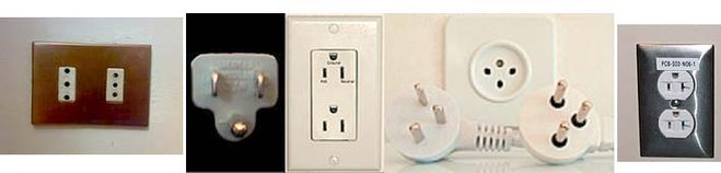

Электрическая розетка для бытовой техники – любой (стиральных машинок в том числе) обычный электрический коммутационный прибор, пусть и достаточно простой. Для того чтобы подобрать электрическую розетку для любого прибора нужно прежде всего посмотреть на его вилку. На нашей планете существует достаточное количество разнообразных электрических сетей, в которых применяются электрокоммутационны­е приборы, значительно отличающиеся по внешнему виду и техническим характеристикам – например, такие:
Рис.1 Эл. розетки
Поэтому, прежде всего розетку нужно выбрать такую, которая примет вилку от вашей стиральной машинки.

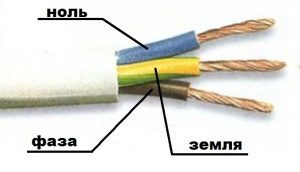

Подводим провода к розетке, разбираемся где какой, жёлто-зелёный это "земля", ноль синий, фаза коричневая.
