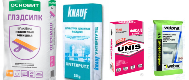

Выбрать шпатлёвку для влажных помещений не так трудно, практически все известные производители отделочных сухих смесей предлагают несколько вариантов специальных влагостойких материалов.
Выбирайте сухую смесь на основе портландцемента. Обратите внимание на цвет сухой смеси, чем более светлый тем высококачественнее материал. В продаже есть уже готовые шпатлевочные смеси, например, влагостойкая акрилатная шпатлевка, но по цене дороже, чем сухая смесь на основе цемента.
Для внутренних влажных помещений подойдут и влагостойкие шпаклевочные смеси, предназначенные для фасада.
Шпатлёвки для влажных помещений Ветонит ВХ (Vetonit VH), Knauf Unterputz, Основит ЛерсилкТ-37 и многие другие найдете в свободной продаже во всех строительных магазинах.
