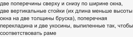

Произведите замеры окна. Ставни могут повторять размеры окна или же быть немного большего размера.
Из брусков 40x60 мм сооружаем раму. Один из вариантов таков:
Наружную сторону изделия закрываем деревянными рейками (доской) и скрепляем все элементы конструкции.
После этого изделие можно зашкурить и покрыть лаком или краской. А можно специальным образом состарить и придать еще большего шарма и ощущения старинного испанского стиля.
