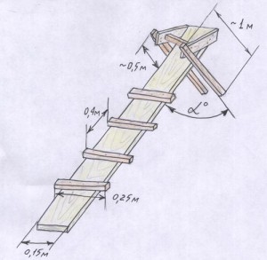

Планируем заменить шифер на крыше деревенского дома и все работы будем производить самостоятельно. На данный момент необходима информация по вопросу изготовления кровельной лестницы. Мастера, подскажите пожалуйста, где можно посмотреть чертеж кровельной лестницы для шифера?
Вот чертёж кровельной лестницы,
вот ещё один.

Конечно, безопасность при работе на высоте превыше всего, но зачастую ей просто пренебрегают, а зря, ведь можно с крыши навернуться так, что мама не горюй. Расскажу какие приспособления делают у нас в деревне. Выглядит эта кровельная лестница вот так
Конструкция собирается при умении за час-два. Естественно, что опорный брусок, который показан на чертеже не сможет хорошо удерживаться на коньке и может слететь, поэтому используют два способа крепежа. В основном завязывают крепкую верёвку к лестнице, отпускают её через противоположный скат и крепят за что нибудь прочное там. Неудобство как раз таки не в безопасности, а в том, что часто приходится перематывать верёвку по мере укладки кровельного материала. Второй способ заключается в том, чтобы зацепить лестницу с помощью крюка, а на обратную сторону крыши в качестве противовеса положить толстую и тяжёлую доску. Получится примерно вот так
