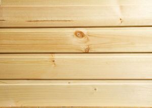

Занимаюсь ремонтом в деревянном деревенском доме, стены внутри которого обшиты вагонкой и есть желание отделать эти стены шпатлёвкой под покраску. Специалисты подскажите пожалуйста, что делать перед шпатлеванием деревянных стен?

Не думаю что Вы решили деревянную вагонку шпаклевать в сплошную, то есть из вагонки делать монолит.
Это не целесообразно, вся красота вагонки сведётся к нулю.
Её красота в характерных стыках.
