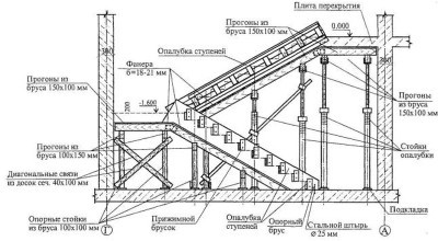

Для ознакомления прилагаю, к ответу, фотографию грамотно выполненного чертежа опалубки лестничных маршей.
Для самостоятельной разработки чертежей опалубки лестницы надо:
1) Определить основные параметры :
  • высота помещения Н
  • размер проема L
2) Комфортный угол наклона лестницы должен попасть в диапазон от 20 до 45 градусов.
3) Учесть, что высота от ступени до потолка при подъеме не должна быть меньше, чем 2 метра.
4) Для комфортного перемещения по лестнице и правильной постановки стопы на ступень следует соблюсти данные условия :
  • наименьшая ширина ступени должна быть 200 мм (20 см).
  • максимальную высоту ступени можно принять 210 мм (21 см).
Рис.1
Основные параметры для проектирования лестницы
