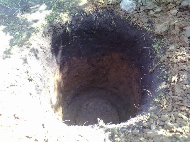

Постройка туалета на даче требует соблюдения определенных требований - яма (выгребная) разрешена только при верхнем уровне грунтовых вод не выше 2 метров и 50 сантиметров, в противном случае неизбежно их загрязнение фекалиями. Максимально копать можно не более 1 метра до уровня. До открытого (озеро, река), а также закрытого (скважина) источника воды должно быть от 25 (а лучше и поболее) метров.
Глубина же самой ямы должна быть в среднем до 1,5 метра, в зависимости от степени пользования туалетом, а в случае его совмещения с душем - не менее 2 метров. Минимальная глубина зависит от нужного вам объема (на одного человека примерно 0,5 м3), а он зависит не только от глубины ямы, но и ее длины с шириной.
Дно ямы должно иметь уклон от дверей к стене (задней), стены нужно гидроизолировать - можно просто глиной, а лучше сделать кирпичную кладку.
Если рассуждать логически, то дача - это не квартира, на даче люди бывают время от времени, поэтому копать яму на КАМАЗ, я уверен не нужно.
Оптимально выкопать яму под туалет, такую, чтоб вообще лет на десять не беспокоиться о её чистке.

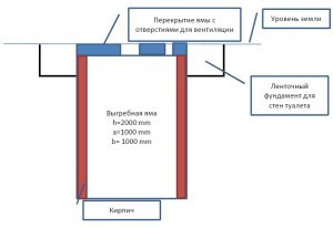

Теперь о размерах 6 кубов сливной ямы, хватает на месяц деятельности всей семьи, это и стирка и купание, на даче же это просто туалет - поэтому 1.5-2 куба - будет вполне достаточно!
Соответственно размер такой ямы будет метр на метр и глубиной 1.5-2 метра.
Яму можно выложить кирпичом, а можно просто установить щиты и залить бетоном обмостку.
Такого объёма ямы вполне достаточно для 10 лет использования, а может и более!
Я например знаю людей, которые просто нанимают буровую, которая ставит столбы. Она бурит бурку, диаметром примерно 50 см и глубиной около 3-3.5 метра, просто ставят сверху переносной туалет и пользуются им примерно три года. Потом бурят в другом месте бурку, туалет переставляют, я ту бурку наполненую примерно на половину, просто закапывают.
Естественно это возможно там где нет близких подземных вод, иначе бурка просто наполнится водой и осыпется.

На мой взгляд минимальная глубина ямы должна быть два метра (ну или полтора, меньше уже не вариант), глубже нет смысла, сложно чистить.
Ширина метр (метр на метр), больше сложно перекрывать.
