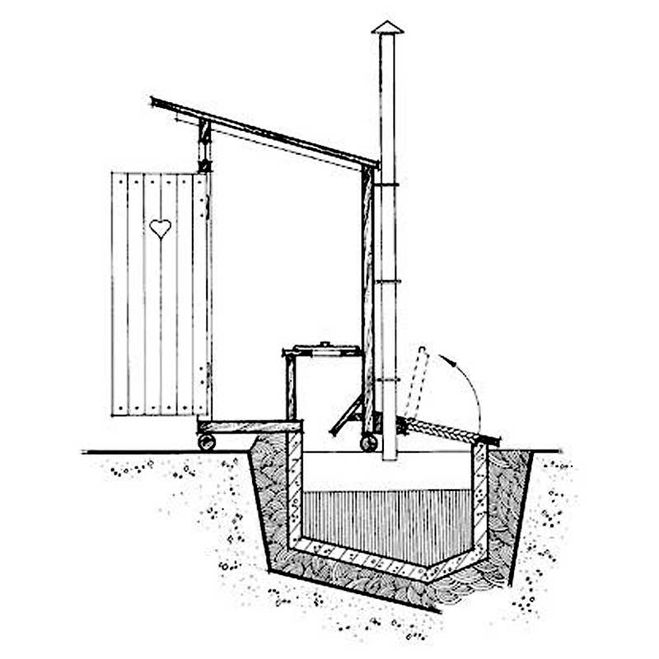

Такая яма обычно делается в деревнях, и на нее ставится деревянный туалет с отверстием на возвышении. Так и получил данный туалет с ямой такое название, а все потому, что через некоторое время, по мере заполнения, из этой ямы необходимо было удалять отходы. Сейчас это делают машины, а раньше как говорится, выгружали вручную.
А что бы сделать такую яму, просто берёте лопату и копаете. Можно это сделать посредством экскаватора. В глубину яма может быть до трех метров, а в ширину не боле двух, так как кабина деревянного туалета на постаменте должна устойчиво держаться на краях ямы. В принципе, в зависимости о грунта, края ямы можно укрепить вертикальными брусьями или тонкими бревнами и поперечинами, дабы избежать обсыпания во время дождя.
