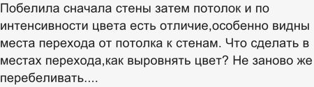

Побелила сначала стены затем потолок и по интенсивности цвета есть отличие,особенно видны места перехода от потолка к стенам. Что сделать в местах перехода,как выровнять цвет? Не заново же перебеливать....
