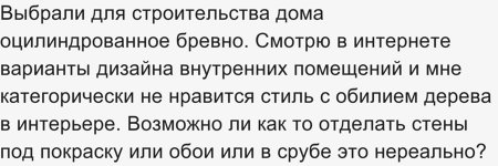

Конечно же ситуация редчайшая.
Вы прошли через "прелести" деревянного строительства, ждали усадки строения год, конопатили, шлифовали, защищали пропитками древесину и после этого взять и всё скрыть под отделкой?
Ваше дело конечно же, но логика не совсем понятна, да и древесина это дорогой материал, оцилиндрованное бревно покупают как раз с целью "естественности" красоты дерева.
То есть до принятия решения о строительстве дома из бревна, люди уже определились с внутренней отделкой.
Насчёт покрасить так же не всё понятно, древесина красится и без проблем, наверное в эти слова Вы вкладываете "классическое" понятие, покраска по ровной поверхности.
Древесина обладает не плохой адгезией, Ваше бревно можно заштукатурить, а дальше уже как хотите, можно наносить декоративную штукатурку по базовому слою, можно шпаклевать и красить, можно шпаклевать и клеить обои.
Бревно перед штукатурными работами необходимо осмотреть.
Если нужна конопатка, то делаем это.
Особо большие щели между брёвнами можно зашить рейками, что бы уменьшить толщину слоя штукатурки.
Штукатурить можно и цементной штукатуркой (часть цемента на 4-е части песка) и известково-цементной и известково-гипсовой.
Можно купить готовые гипсовые штукатурки (речь о внутренних работах).
Что бы штукатурка лучше легла и не было проблем в дальнейшем необходимо на поверхность набить дранку
(советую рейки пропитать антисептиком).
В принципе мы всё равно "убиваем" экологичность, и естественную красоту древесины, так что можно и штукатурную сетку использовать вместо дранки.
Далее всё как обычно, маяки, обрызг с просушкой и штукатурим.
Заштукатуренные стены готовы практически под любую отделку о которой Вы спрашиваете (покраска, обои).
Под покраску, необходима шпаклёвка по штукатурке, не забывайте о грунтовке.
Если и на потолке будете делать что-то подобное (обои и покраска), то можно использовать гипсокартон.
Если и полы не деревянные, а к примеру кафель, то делаются стяжки по деревянным полам и это не проблема, не забывайте о демпферной ленте, гидроизоляции и.т.д.
