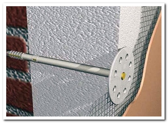

Существует большое количество производителей которые выпускают клеевую смесь с повышенной адгезией для нанесения верхнего слоя на утепляемый пенополистирольными плитами фасад. Одно из главных условий для этого клея, который отличает его от клея на который клеятся эти плиты, это наличие в нём фибро волокон, своего рода это мельчайшие волокна благодаря которым верхний слой держится коржом и если по какой либо причине произойдёт повреждение или растрескивание верхнего слоя утепления, то благодаря им верхний слой будет продолжать выполнять свою функцию и держаться единым целым коржом. Но для этого необходимо при нанесении верхнего слоя укладывать ещё и армирующую сетку, которая в паре с волокнами фибры сможет обеспечивать вышеуказанный эффект сопротивления воздействиям внешних факторов. Для прямого ответа на поставленный вопрос я приведу ряд названий и маркировок клеевых смесей.
