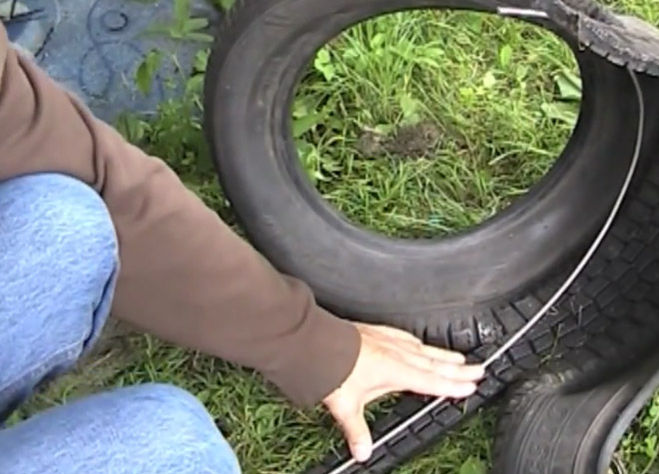

Есть варианты, в которых присутствует укрепление стальное (оно же брекер). Такие покрышки для поделок не пригодны из-за своей жесткости, так скажем.
Выбирайте простенький вариант с нейлоном, то есть обычную дешевую покрышку.

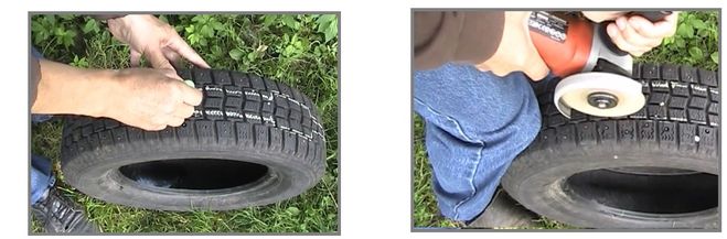

Далее делаем разметку, используя кусочек мела. На ваше усмотрение - параметры и форма головы, затем шею рисуем довольно длинную, хвост, крылья. Вновь возвращаемся к голове и рисуем треугольником небольшим клюв.
Рекомендую такие параметры: Голова - десять сантиметров при ширине четыре сантиметра, клюв - восемь сантиметров, шея у головы - пять сантиметров, а ближе к тельцу расширяйте её до десяти сантиметров, хвост можно сделать восемь сантиметров шириной и длиной около тридцати сантиметров - этого будет достаточно.
Вырезаем. Болгарка вам пригодится тогда, когда вы будете резать большую площадь - шею, крылья.
