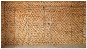

Под углом в нахлёст на стены набивается дранка
(советую рейки так же пропитать антисептиком, можно и антипиреном).

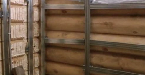

Отлично Вас понимаю, тоже как то въехал в такой дом, но он был оштукатурен, да так, что о ровной поверхности даже речь и не шла изначально, причём под штукатуркой в некоторых местах явно проявлялся грибок. Подумав о том, что будет лучше, пришёл к выводу, что проще будет отодрать всю штукатурку, вырезать проблемные (с грибком ) места, вставить новый материал и отделать весь дом изнутри ОСБ плитой. Почему я выбрал ОСБ плиту? По тем временам она подошла мне по цене, крепить её легко, закрывается сразу большое пространство стены, легко шпаклюется, а в последствии можно оклеить обоями, что я и сделал. В Вашем случае проблема не такая острая, так как дом без отделки. Поэтому каркас (всё таки я настоятельно советую его сделать) легко устанавливается. Причём каркас можно установить как из металлических профилей

Перед возведением каркаса не забудьте обработать дерево антисептиками, дабы предотвратить его гниение и появление грибка. На каркас же можно смонтировать материал по Вашему вкусу и размеру кошелька. Так можно использовать как гипсокартон, так и фанеру (причём чтобы она была не менее 6 мм толщиной), ОСБ плиты или вагонку. Естественно, что выровнять стены деревянного дома можно и при помощи штукатурки. Это и будет бескаркасный метод. Но эта работа довольно таки трудоёмкая, включающая в себя то же самое антисептирование стены, набивание дранки, а потом и нанесение штукатурки. Причём в деревянном доме толщина слоя штукатурки при выравнивании может варьироваться иногда до 15-20 см. Согласитесь - это очень много. И пока такой слой штукатурки полностью высохнет, причём не растрескавшись, пройдёт довольно таки много времени. Да и сам деревянный дом постоянно "гуляет", вот и придётся каждый год штукатурку где нибудь да подравнивать или затирать вновь образовавшиеся трещинки. Вот поэтому то я и не сторонник этого метода.
