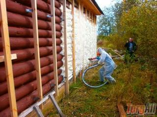

Если дом деревянный см. свыше о подготовке (антисептирование, конопатка), то не плохой вариант утепления это напыляемый ППУ (пенополиуретан).
Вот фотография,
что бы легче было понять как это выглядит.
Обратите внимание на обрешётку под финишный отделочный материал (например сайдинг) она крепится на подвесах на некотором расстоянии от стены дома.
ППУ напыляется всплошную (и под рейками тоже).
ППУ боится УФ излучения (солнечные лучи) не советую затягивать с финишной отделкой.
