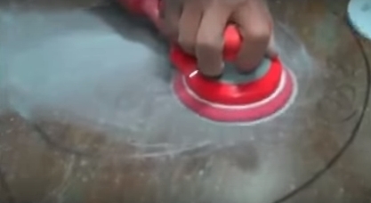

Но можно и самому попытаться исправить изъян. Шлифовальным инструментом отшлифовать место неровности. Шлифовать нужно осторожно по мере удаления дефекта меняя насадки на более мелкие.
Как только достигли нужного результата, меняйте насадку на полировку и полируйте столешницу. Инструмент дорогой, поэтому можно его не покупать, а взять в аренду.
Сразу скажу, лучше найти ваших горе-мастеров. Исправить неровность можно только специальным оборудованием, есть такая шлифовальная машина с насадками.
Так вот, сначала шлифуете крупнозернистой насадкой, потом мелкозернистой пока неровность не сгладится. А дальше полировка до зеркального вида.
Нужно быть очень аккуратным, чтобы лишнего не поснимать. Поэтому, как я и сказал, лучше найдите мастера. Или набейте руку на каком-нибудь ненужном куске материала.
