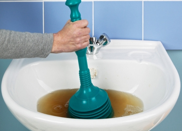

Столовая ложка каустической соды (и в виде геля и в виде порошка) на литр воды, перемешали и влили в канализацию, чуть подождали и прочистили засор вантузом.
Кто-то разбавляет бОльшие объёмы вливает в канализацию, ждёт пару часов (в это время не пользоваться канализацией) затем промывает горячей водой систему.

Механическая очистка, профилактика, вот выход, + доскональное знание того чего нельзя кидать в канализацию.
Смотря чем у вас забивается канализация. Сода эффективно поможет очистить трубы только от жира. От волокон, твердых отходов и разных тряпок она не поможет.
Для крупного мусора лучше на выходе трубы из дома поставить ловушку для мусора и прочищать ее по мере надобности.
Акустическую соду засыпайте в раковину или унитаз и наливайте уксус. Далее вооружившись вантузом, прогоните смесь по трубе. После промойте трубы горячей водой. Жир расщепится и засора не будет.
