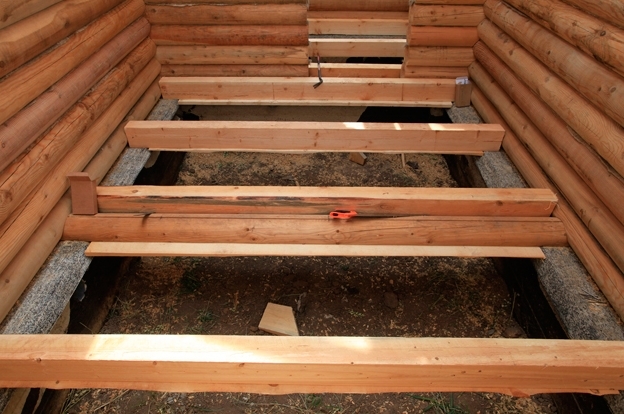

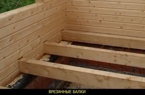

Между первым и вторым венцом (брусом, в Вашем случае это профилированный брус), делаются запилы для балок перекрытия.
В эти запилы плотно входят балки, шаг между балок не более метра.
Брус пропитанный антисептиком.
Балки крепятся нагелями (деревянный "гвоздь").

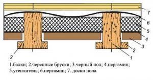

Снизу балок к боковой поверхности крепится так называемый "черепной" брусок, это опора для досок чернового пола.
Далее доски, паро-изоляция, утеплитель, гидроизоляция.
Вот общая схема "пирога".
