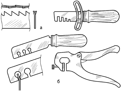

Итак есть три вида инструмента которыми можно их развести:
  1. Ручные разводки (без регулировки, изготавливаются только под определённые зубья)
  2. Механические разводки (с регулировкой угла и ширины зуба)
  3. Подручный инструмент (плоскогубцы или любой другой инструмент, которым можно отогнуть зуб)
Разводить необходимо через зуб, т.е. один зуб в одну сторону, другой в другую.
Необходимо ещё и правильный угол выбрать, таким образом, чтобы режущая кромка была дальше всего от полотна, а другая часть зуба ближе к полотну, только так можно добиться самого лучшего результата...
На рисунке под литерой "а" изображено как надо разводить, а под литерой "б" различные виды инструмента для разводки:
Есть конечно и профессиональный инструмент для разводки зубьев ножовки, но можно обойтись и более простыми варианты, включая обычные плоскогубцы.
