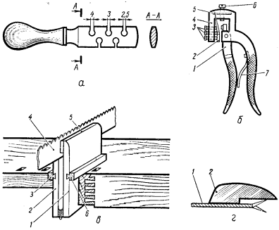

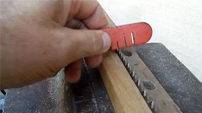

Для разводки зукбьев применяется специальное приспособление - "гребёнка".
Это такая пластина с прорезями для захвата зуба пилы, рассчитанная на высоту зуба..
Бывают в продаже эти приспособления, начиная от простых и заканчивая очень точными и сложными.
Приведу два примера:
