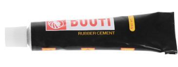

Лучше использовать специализированный клей для резиновых поверхностей.
Нанесите клей на заплату и область прорехи тонким слоем и выдержите от 10 до 20 минут.

Пробуем так - сначала находим повреждение, это в основном будет прокол твердым острым предметом, убеждаемся, что наши сапоги действительно резиновые, а не из синтетического, похожего не нее материала. Далее идем в рыболовный магазин и покупаем там специальный (для резины) клей, также подойдут клей для велосипедных шин и автомобильный клей.
Первыми двумя видами клея можно наклеить аккуратную небольшую заплатку на место повреждения. Для этого поверхность сначала ацетоном обезжиривают, дают подсохнуть и защищают мелкозернистой наждачной бумагой.
В комплекте с клеем для велосипедных шин должны быть заплатки, для резинового клея их нужно сделать самому. Намажьте клеем сначала требующую заклеивания часть сапога, а потом заплатку, прижмите ее и подержите несколько минут для первоначального схватывания. Потом нужно место ремонта сжать крепко тисками или грузом до того момента, как клей высохнет (в теплом месте) - что то около суток.

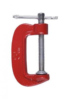

Нанесите клей на поверхности тонким слоем, дайте ему немного подсохнуть и крепко приложите поверхности друг к другу. В качестве прочного пресса можно использовать вот такие маленькие тиски:
Ну и в заключение, снимите пресс не ранее, чем через сутки и проверьте в тазике с водой не протекает ли место, которое склеивали.
