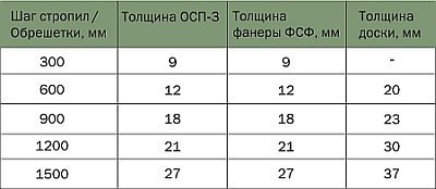

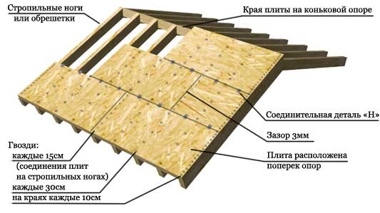

При проектировании конструкции кровли на несущую нагрузку рассчитываются такие конструктивные элементы как стропильная нога.Расчёт выполняется на такие параметры как сечение этой самой стропильной ноги и шаг её установки, что касаемо вопроса какой толщины Вам взять фанеру которая будет выполнять функцию обрешётки, то здесь можно будет прибегнуть к данным указанный в таблице ниже. Так же указана принципиальная схема монтажа фанеры на стропильную систему.
