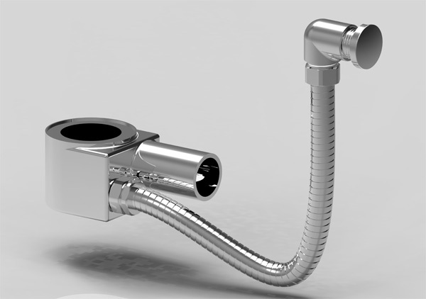

Буквально на днях в магазине попался вот такой сифон:
За счёт верхней крышки и самого материала из латуни, а также покрытия хром глянцевый, сифон смотрится достаточно привлекательно.
Но и кроме внешнего вида наделён хорошими функциями, такие как:
  • Донный клапан с общим наименование "Push-up".
  • Трубка сделана из нержавейки.
  • Имеет внутренний и внешний перелив, позволяющий производить 5 л/м и соответственно 15 л/м.
  • Сифон достаточно низкий, что является хорошим решением именно для раковин из искусственного камня.
  • Снизу раковины за счёт небольшой формы появляется большое свободное пространство.

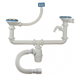

Если это двойная раковина, то есть смысл купить вот такой сифон
для двойных раковин из искусственного камня.
Как Вы видите по фотографии у сифона общий отстойник в наличии перилив.
Перилив важнейший узел, если включили воду и забыли закрыть, то вода будет уходить в сифон через перелив.
Так же обратите внимание на наличие переходника для подключения слива к примеру стиральной машинки, если для Вас этот момент важный, то берём именно такой сифон.
Один из главных критериев это размер отстойника, чем он больше тем лучше для сифона, особенно на кухне.
На это и делают упор при покупке сифонов, этим сифоны для моек отличаются от сифонов для раковин.
Обращайте внимание на диаметр гофры, лучший вариант это гофра в канализации без адаптера, внешний диаметр гофры сифона = внутреннему диаметру канализационной трубы (50-т мм, как правило).
