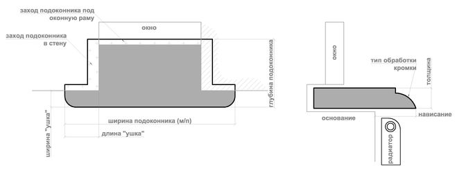

Подоконник (ну или столешница. как Вы её называете) крепится под откосы и под раму, если откосы штукатурка, делаем штробы, примеряем подоконник.

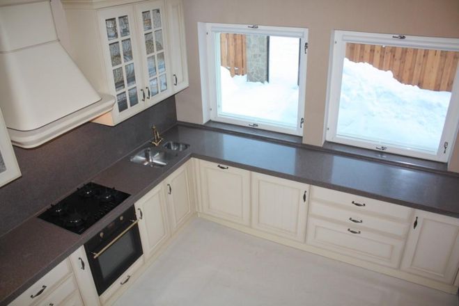

Это довольно распространенный в наше время подход. Да оно и не удивительно, ведь смотрится рабочая поверхность плавно перетекающая в подоконник очень эффектно и эстетично.
Итак, в первую очередь необходимо демонтировать подоконник, удалить остатки монтажной пены. Убираем крупный мусор и при необходимости выравниваем поверхность (убираем абразивные выступы, заделываем сколы).
Далее, на основании устанавливаем подпоры. Расстояние между ними делаем 10-15 см. Использовать можно небольшие деревянные или металлические брусочки. Направление брусков должно быть поперечное, то есть, по ширине подоконника. Для крепления опор к основе, а также подоконника к опорам, используется специальный клей, который лучше всего приобретать у производителя самой столешницы.
