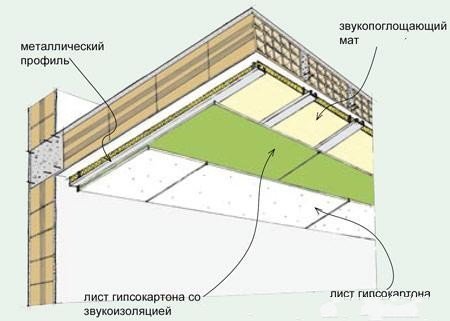

Если же вы хотите сделать шумоизоляцию потолка не в бетонном доме, то устроить это можно смонтировав звукоизоляционный каркасный подвесной потолок на эластичных подвесах.
Установка такого потолка мало чем отличается от монтажа плавающего гипсокартонного потолка на металлическом каркасе. Устройства такого потолка я уже описывал, почитать ответ можете здесь.
Разбивку уровня потолка нужно делать с таким расчетом, чтобы на металлический каркас уложить акустическую минеральную вату толщиной 100мм и над плитами оставался зазор не менее 50мм.

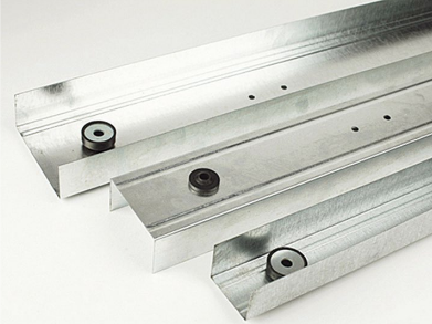

  • по периметру помещения направляющий профиль крепим к стенам через звукоизолирующие крепежные каучуковые элементы с низкой резонансной частотой.

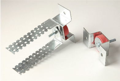

  • несущие CD-профиля к потолку закрепляем с помощью прямых эластичных подвесов, упругие элементы которых сделаны из синтетического каучука.
  • на металлический каркас укладываем плиты из акустической минеральной ваты на основе базальтовых волокон.
    Особое внимание уделяем стыкам плит - между ними не должно быть зазоров.
  • потолок зашиваем звукоизоляционным гипсокартоном Knauf Diamant.
    Звукоизоляционный гипсокартон изготавливают по специальной технологии из натурального гипса с тяжелым минеральным наполнителем и звукоизоляционным сердечником. Листы имеют толщину 12.5мм, пригодны для для влажных помещений и поддаются изгибу как и обыкновенный гипсокартон.
  • по периметру помещения оставляем зазор между листами гипсокартона и стеной около 10мм и заполняем его полиуретановым герметиком.
