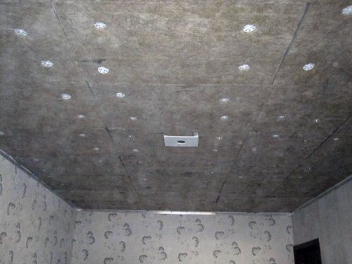

В кирпичных домах, к примеру, частично звукоизолироваться от шума с верхнего этажа можно укрепив к капитальному потолку шумоизоляцию на дюбеля-зонтики.

При монтаже плит особое внимание нужно уделять плотности укладки - между плитами не должно быть щелей.
Шумопоглощающие плиты нужно закрыть полиэтиленовой пленкой, толщиной 100-150мкм, чтобы пыль с них не сыпалась на полотно натяжного потолка. Пленку можно фиксировать к дюбель-зонтикам степлером, а края по периметру заввести за монтажную планку багетов.
