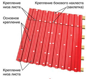

Первым делом нужно обратить внимание на то, правильно ли были закреплены листы металлочерепицы. Каждый производитель указывает количество саморезов на лист и порядок их крепления. Например вот так:

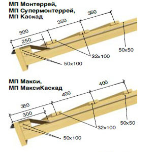

Так же стоит обратить внимание на расстояние между досками обрешётки. Если они будут размещены неправильно, то это создаст дополнительную вибрацию, что в свою очередь усилит шум. Будь то дождь или даже ветер. Примерное расположение обрешётки выглядит вот так и зависит от вида металлочерепицы:
Не забывайте о качестве крепления саморезов. Они должны быть закручены строго перпендикулярно к доске обрешётки и плотно прижимать лист покрытия.

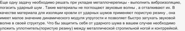

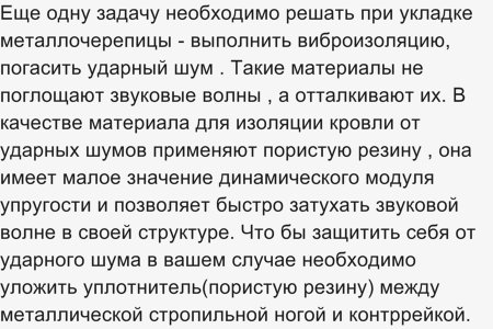

Ну а если с монтажом всё в порядке, то попробуйте дополнительно уложить шумоизоляционный материал в промежутки между досками обрешётки и дополнительно зашитьсами стропила фанерой или листами osb. Это придаст дополнительную прочность конструкции и избавит от нежелательной вибрации.
