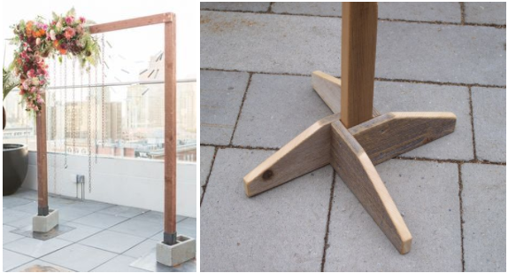

Перво наперво нужно подумать о каркасе фотозоны, который будет выступать несущей конструкцией для всех других декораций.

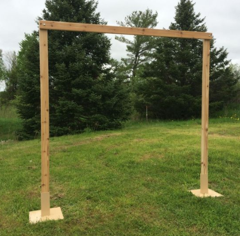

Каркас может представлять из себя примерно вот такую раму из брусков примерно 80х80.

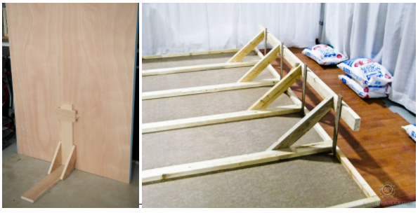

Высота рамы должна быть не меньше двух метров, лучше 2,5 метра. Ширины достаточно и 3 метров. Конструкция получится весьма объемной, поэтому советую установить ее надежно, лучше с расскосинами.

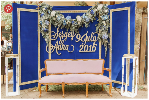

А соединив щиты шарнирами можно сделать разлаживающуюся ширму из одной центральной части и двух половинок по бакам. Такую фотозону будет удобнее транспортировать и проще убрать куда нибудь пока она не используется.
Композицию из нескольких разноуровневых панелей лучше делать стационарной.
Для портретной фотографии лица на готовом фоне плаката, щит с плакатом лучше закрепить так на стойках, что бы подходя с тыльной стороны, ни чего не мешало приблизиться вплотную к плакату и не запнуться о раскосины. С обратной стороны к стойкам даже лучше сделать ручки, что бы фотографируемый мог придерживаться за них в случае потери равновесия.

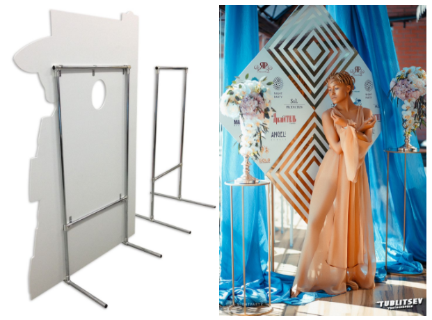

В качестве готовой идеи каркаса для фотозоны можно использовать и заводские стойки для банеров -
