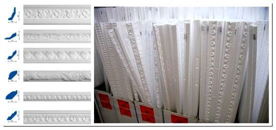

Дело в том что тут есть и третья "составляющая", это потолочный плинтус, он же багет.
Багет клеят до обоев.
Получается что в начале потолочная плитка, затем потолочный плинтус который отделяет плитку от обоев и в самом конце (от багета, сверху вниз) уже клеим обои.
В принципе можно поклеить багет и на обои, но это плохой вариант, ибо зазор между стеной и багетом, Вы уже не сможете за шпаклевать, да и правильная последовательность действий будет нарушена.
