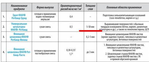

Даже если взять ту же высококачественную гипсовую штукатурку Ротбанд (от Кнауф), то минимальный слой от 5-и мм не меньше, а максимальный уже 50-т мм,
стартовые шпаклёвки такими слоями не наносят.
