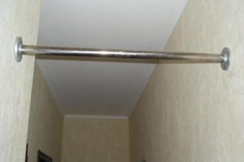

Лучше всего разместить турник в коридоре или над дверным проёмом. Это позволит вам при занятии свободно поднимать ноги, вытягивать их. Но, в варианте с дверным проёмом стоит учитывать возникающую нагрузку на конструкцию. Поэтому ещё можно размесить турник в углу, фиксируя его к смежным стенам под углом в 45 градусов.
В качестве материала для турника можно использовать стальные трубы диаметром 26-40 миллиметров.
Самым простым способ надежного крепления (если вы используете метод крепления в дверном проеме) — это сделать четыре надреза на трубе, далее нужно загнуть эти лепестки под угол 90 градусов и просверлить отверстие под анкерный болт. Далее остаётся закрепить трубу с помощью болтов.
В том случае, если этот вариант вам сложно осуществить, тогда используем для крепления два металлических уголка, высверлив в каждом из них по 2 на каждой из стороне. На уголки ложим трубу и фиксируем скобами с резьбой для гаек на концах. Скобы можете приобрести на рынке стройматериалов.
