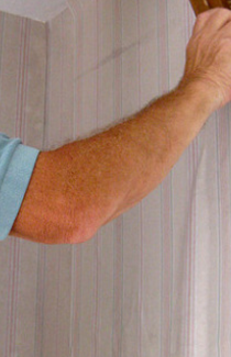

Да такое бывает довольно часто и действительно мне приходилось сталкиваться с пузырями на обоях.
Вот примерно как это выглядело.
Но вернемся к вопросу, а точнее к пояснению. Так что речь идет именно об обоях на флазелиновой основе. Дело в том что в настоящее время появилось много подделок и непосредственно обоев на флазелиновой основе. Дело в том, что некачественная основа может расбухать при контакте с водой и образовывать пузыри. Так что нлавная причина это некачественные обои. А вот еще несколько причин.
  • Некачесвенный клей.
  • неровные и неправильно подготовленные стены.
  • Остатки старых обоев на стенах.
  • Просроченный клей с комками.
Так что причины в основном я перечислил. А вот как устранять пузыри, так это уже другой вопрос.
