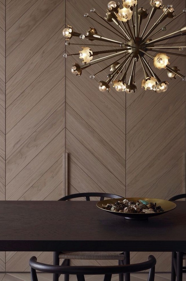

Я бы не тратила столько времени на удаления клеенки со стен. А отделала бы стены на кухне комбинированным способом, разделив этим помещение на рабочий и обеденный сегменты.
Стены рабочей зоны отделала бы кафелем, как уже вам здесь советовали. А стены обеденной зоны оформила бы настенными панелями, под них нужен каркас.. Современные настенные панели на любой вкус, с любой фактурой, любого цвета можно купить.
А стык между стеной и натяжным потолком можно оформить декоративными планками.
