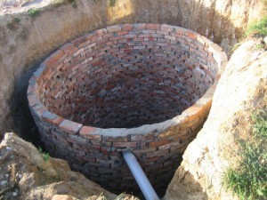

Сливные ямы бывают разных конструкций, они могут быть как овальные, так и круглой, квадратной, треугольной, прямоугольной формы. Что касается отделки стен в сливной ямы, то здесь можно использовать разный строительный материал, отлично подойдёт кирпич, который стоит выкладывать на подготовленный раствор.

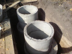

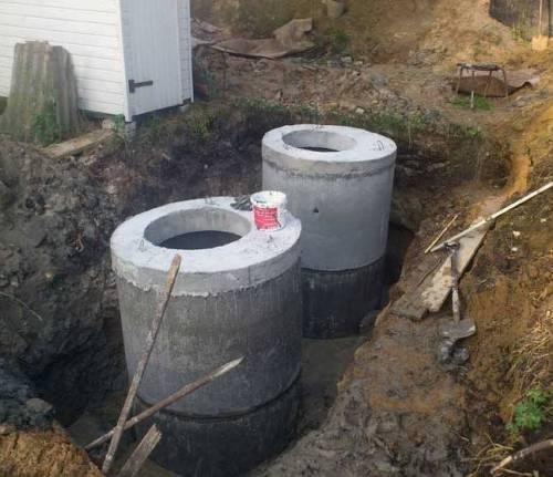

Также, хорошим вариантом может быть обычный бетонный раствор, которым заливают стены ямы, но для этого нужно использовать опалубку и металлические прутки. Для сливной ямы могут подойти железобетонные кольца, которые устанавливаются друг на друга. Кольца могут быть разных размеров, но одинаковой толщины стенок.

Сливную яму можно и без отделки, просто выкопать яму и положить туда бетонные кольца как на фото. При желании можно все это собрать из красного кирпича. Еще как вариант поставить деревянную опалубку нужного профиля и залить бетоном.
