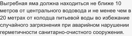

Естественно существуют санитарные нормы, регламентирующие минимальное расстояние от сливной (выгребной) ямы, так как при маленьком расстоянии вполне вероятно загрязнение подземных вод биологическими отходами из выгребной ямы, этому могут способствовать так же и особенности местного рельефа, состав грунтов и т.п. Т.е. должна быть так называемая санитарная зона и она не должна быть меньше чем 20-25 метров.
Документ регламентирующий расстояние это СанПиН 42-128-4690-88, а так же СНиП 30-02-97. Там всё расписано более подробно.
А так по возможности естественно чем дальше, тем лучше.
