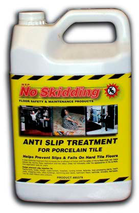

Если крыльцо (его ступени) обложены плиткой, то перед вводов в эксплуатацию можно нанести специальную противоскользящее средство, вот не плохое "No Skidding",
специально разработано для керамической плитки.
Наносится валиком (меховым, или тряпкой из шерсти), после высыхания не изменяет цвет плитки.
Средство наносится на чистую и сухую поверхность.
