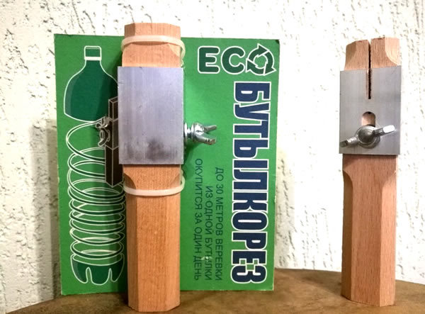

Можно конечно бутылкорез изготовить самостоятельно, но не всегда есть на это время и желание.
Проще купить готовый бутылкорез.
Поставляется он уже в рабочем состоянии.
Может нарезать ленту шириной до 20-и мм.

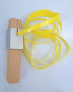

Отрезаем дно у пластиковой бутылки.
Далее при необходимости, собираем бутылкорез, лезвие ножа (одно идёт в комплекте, сменные уже надо покупать отдельно) вставляем в поперечную прорезь.
Собираем вторую часть бутылкореза (одевается на брусок) затягиваем "барашек".
Всё, бутылку без дна вставляем сверху в продольную прорезь в бруске, чуть её прокручиваем, пока начало ленты не появится из прорези и нарезаем ленту нужной длинны и ширины (потянув за конец ленты на себя, руками, режется она легко).
