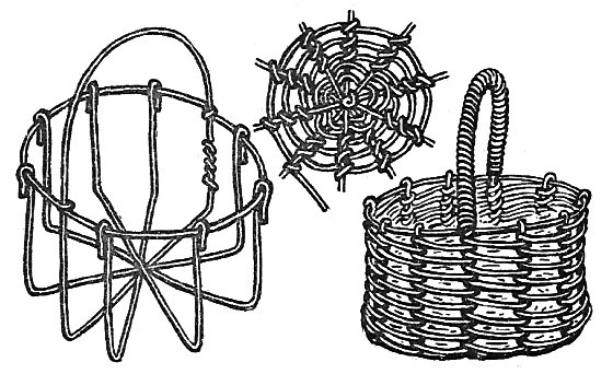

Если нет намерения копировать уже существовавшее крепление в виде петли, можно использовать плетенную авоську или корзинку. Сделать её можно жёсткой из стальной проволоки диаметром 1 или 1,5 мм.
Как плести из проволоки
Другой вариант - сплести из ниток. Во втором случае будет более компактной, а значит и хранить её будет проще.

Самые оптимальные материалы для этих целей веревка и проволка или куски провода. Из них легко сплести красивые прочные ручки. Можно так же сплести (связать крючком из веревки)сумки-авоськи с ручками. Помните были такие сетки-авоськи в советские времена.

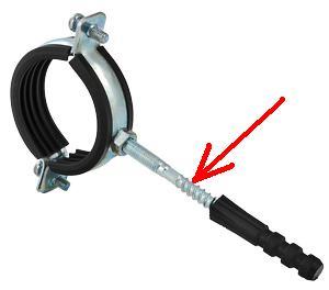

Я делал ручки с использованием хомутов.
Покупаем хомут нужного диаметра, диаметр можно измерить по старому креплению (старой ручке).
Далее шпильке крепления к стене уделяем (откручиваем), она не нужна.
Меням болты на более длинные (если штатные короткие), покупаем дополнительно 4-е шайбы и пару гаек.

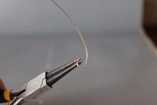

Из стальной проволоки гнём п-образную ручку (работаем пассатижами, или гнём в тисках).
На конце проволоки по диаметру болта, круглогубцами, загибаем "кольца" ("ушки").

Одеваем хомут, закручиваем болты.
Далее на гайки шайбы, вставляем ручку, между проушинами и ручкой ещё пара шайб.
Закручиваем гайки.
Всё, это практически вечная ручка, срок службы которой гораздо больше срока службы самой бутылки.
