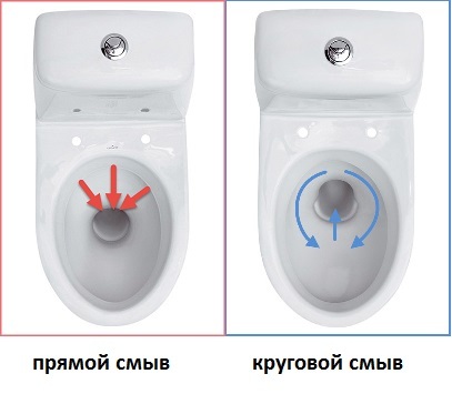

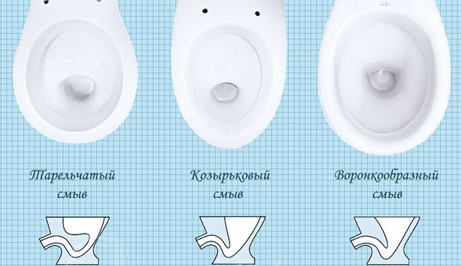

Выбирая, берите унитаз с козырьковой чашей, где нечистоты скатываются по стенке в слив.
В брызгах не будете. Система смыва предпочтительна обратно кругового (кольцевого) типа.
Она практически без шума и равномерно обмывает всю чашу, только дороже унитаза с прямым сливом. Ещё при выборе обратите внимание на маркировку, ищите опцию "антивсплеск".
