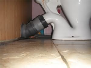

Под унитаз идут трубы канализации, диаметром 110-ь мм,
под раковину и ванну 50-реже, 40-к мм.
Унитаз нельзя подключать к канализации (это к примеру) 50-т мм.
Выше мы уже выяснили куда и как подключать, найдите выход трубы сотки туда устанавливается унитаз, если разводку не делали, то заказчик будет очень расстроен, Вы допустили критическую ошибку.
