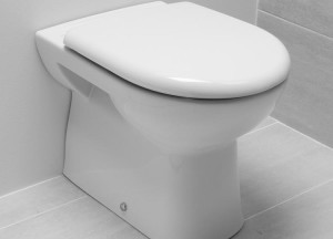

Напольный унитаз
Сложно сделать выбор между двумя типами унитазов, тем более что лучшим, как показывает практика, оказываются и не навесные и не приставные унитазы, а обычные напольные.
