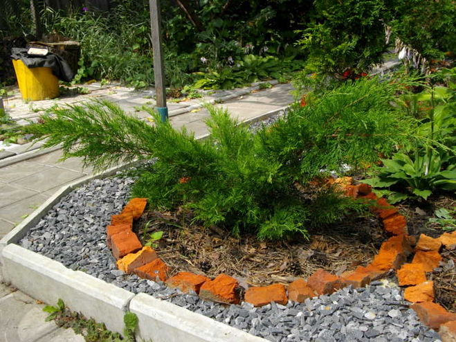

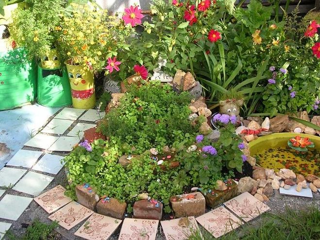

Если любите заниматься клумбами, тогда для украшения клумб, садового участка можно использовать битый кирпич, а чтобы он был красивым, его можно покрасить разноцветными красками.

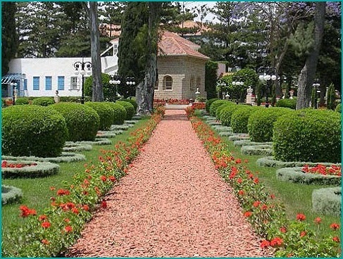

Для благоустройства дорожек в частных садах, где не ходят на каблуках. Кирпич не закрывает землю и корни свободно получают доступ к кислороду, а также в почву проникает вода, а дорожки помогают свободнее подходить к деревьям.
Если осколки практически одинаковые, то можно использовать и в качестве прогулочной дорожке.

Так же можно использовать в огороде для благоустройство клумб, грядок, дорожки например между грядок...
