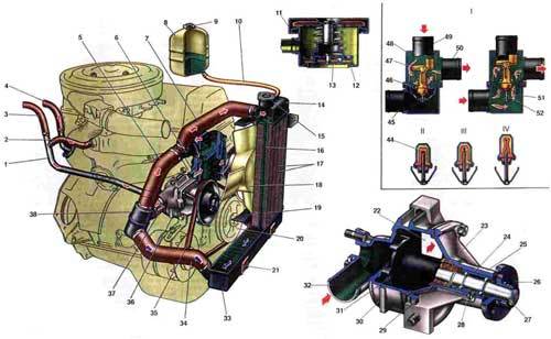

Связано это с тем, что система охлаждения состоит не только из радиатора. В неё также входят шланги, патрубки, нанос. Часть охлаждающей жидкости находится в печке. Слить надо всю.
Система охлаждения ВАЗовской "копейки" (ВАЗ-2101) выглядит вот так:
Сколько тосола в ВАЗ 2101
