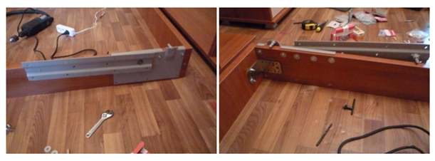

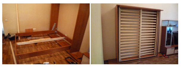

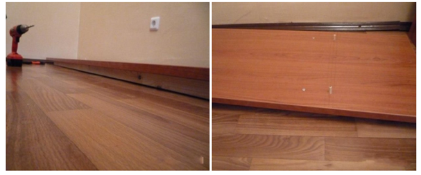

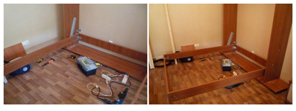

Чтобы собрать шкаф – кровать с пружинным механизмом, самое первое, стоит открыть инструкцию и по ней начинать собирать шкаф – кровать, так как кровати существуют разные.
шкаф-кровать
Перед тем как собирать кровать, самое первое, это вынуть все детали, фурнитуру кровати:
крепежный комплект для кровати, фурнитура для откидной кровати с поворотной опорой.
шкаф-кровать

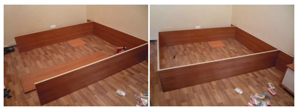

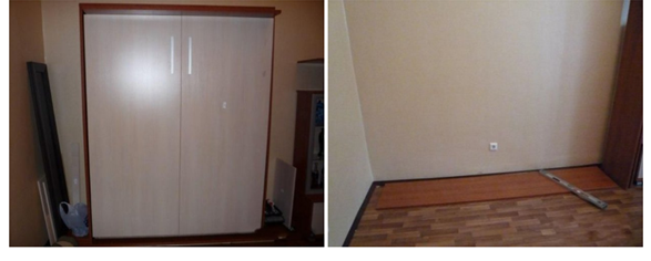

После чего стоит разложить каркас шкафа.
шкаф-кровать
Разложив кровать, мы начинаем прикручивать их между собой при помощи саморезов, которые вставляются в нужные отверстия.
шкаф-кровать

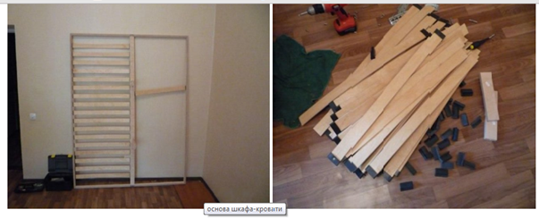

Как только каркас готов, можно начинать приниматься к установке дна будущей кровати. В наличии должна быть фанера.
шкаф-кровать
После установки фанеры можно смело приниматься за подпольные перегородки.

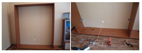

«Скелет» шкафа стоит прикрепить к стене.
шкаф-кровать
После чего, стоит приступать к монтажу каркаса кровати с использованием пружинного механизма подъёма кровати.
Следующий этап, это соединение кровати и шкафа, после чего стоит сделать ножки и специальную опору под матрас.
шкаф-кровать

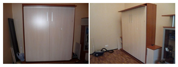

После чего стоит установить фасад дверей шкафа. Благодаря ручкам, в горизонтальное положение будет переворачиваться кровать.
шкаф-кровать
Но опять-таки, стоит напомнить, что все кровати собираются по-разному, так что внимательно читайте инструкцию, чтобы потом не было проблем со сборкой.
